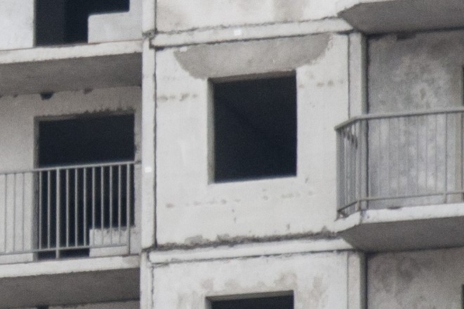

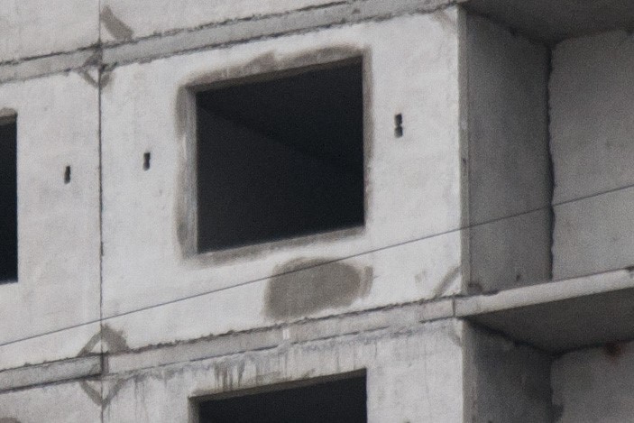

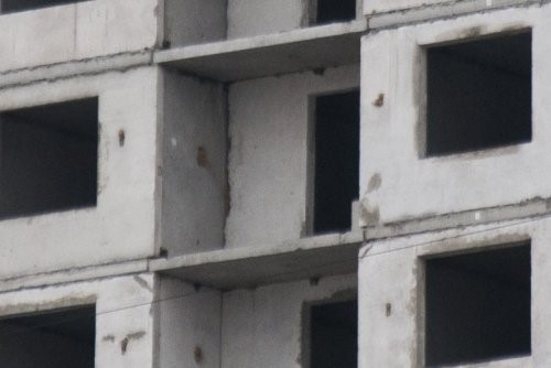

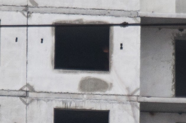

В ходе строительства нашего дома инвестор riz800580 заметил на одной из панелей 15-го этажа большое темно пятно на панеле.
Это дом №1, секция 2, этаж 15, 2к квартира, выход на лоджию (со стороны ЛЭП).
Чуть позже было отмечено еще одно большое пятно.
Тот же первый дом, тот же 15-й этаж, 2к квартира, только секция уже третья (со стороны ЛЭП).

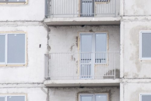

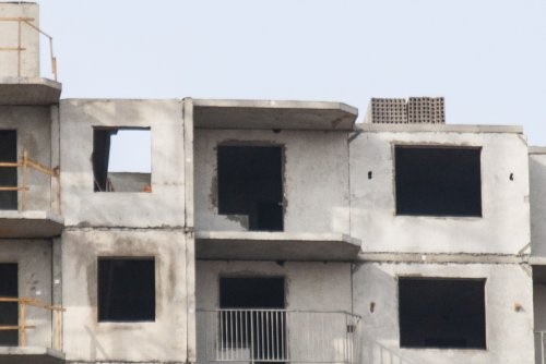

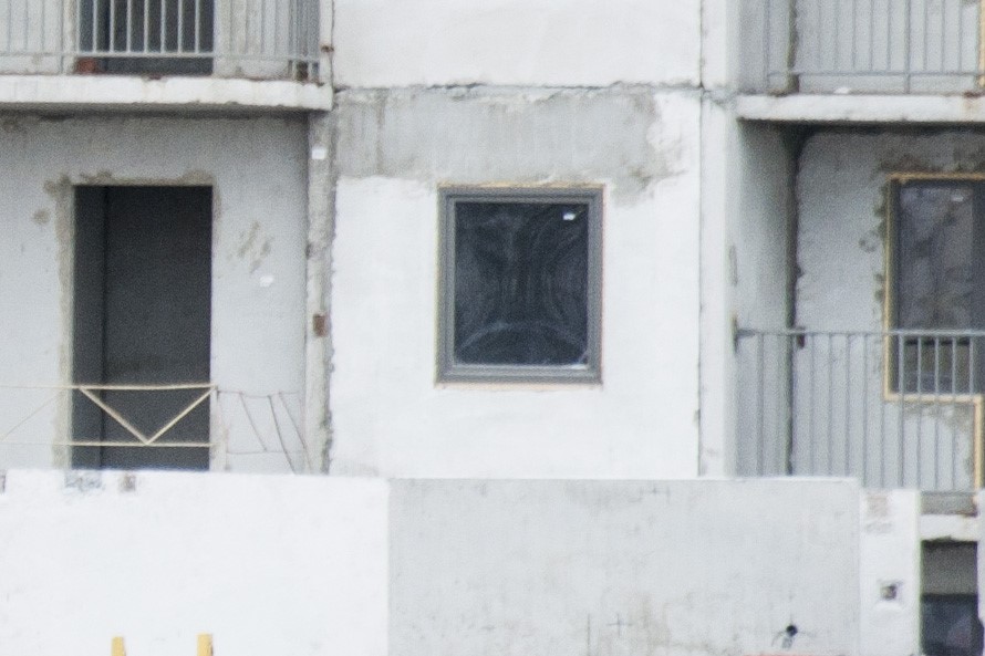

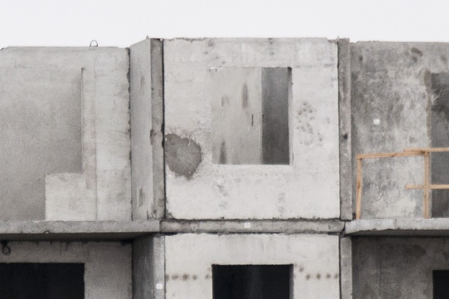

Внимательный осмотр здания показал, что таких пятен на доме довольно много.
Далее фото со стороны двора.
Дом 1, секция 3, 14-й этаж, коридор с мусоропроводом.
Дом 1, секция 3, этаж 2, лесничная клетка.
Дом 1, секция 2, этаж 6, 3к квартира налево от входа.
 Дом 1, секция 2, 13-й этаж, 3к квартира направо от входа.
Дом 2, 1 секция, этаж 4, коридор с мусоропроводом.
Дом 1, секция 1, со 2 по 6-й этаж, 3к кварира направо.
Это только самые крупные пятна. Они очень похожи на следы замазывания неровностей (сколов?) на панелях.
Быстрый осмотр фотографий других панельных строек (объект КГС на Новомостицкой и "Спивоче поле" от Фундамет) показал, что там так-же присутсвуют подобные дефекты.
Похоже, что это в порядке вещей на киевских стройках...

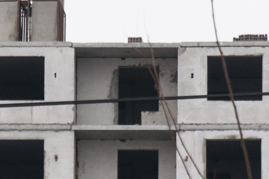

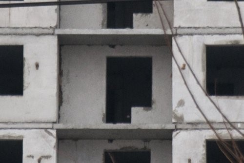

В ходе обработки фотографий увидел еще "интересные" дефекты:
Много сколов на краях панелей.
Еще раз 1 дом, 3 секция, 15-й этаж, 2к квартира (со стороны ЛЭП). Внетренний угол на лождии...
1 дом, 2-я секция, 14-й этаж, 2к кваритра (со стороны ЛЭП). Внутренний угол на лождии...
Дом 1, секция 3, 14-й этаж, коридор с мусоропроводом. Нижний край панели...
Дом 1, секция 2, 3-й этаж, 3к квартира направо от входа. Внетренний угол уже замазан.
По последней фотографии видно, что замазанный угол очень похож по цвету на пятна на панелях...
Мне кажется это норма, панели на заводе льют, потом вытягивают из "клише" тягают по заводу, грузят, везут, на стройке тоже туда сюда их перемещают, явно где то зацепили, где то  отвалилось при разгрузки, а потом латают углы.

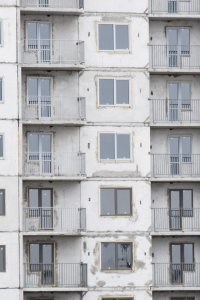

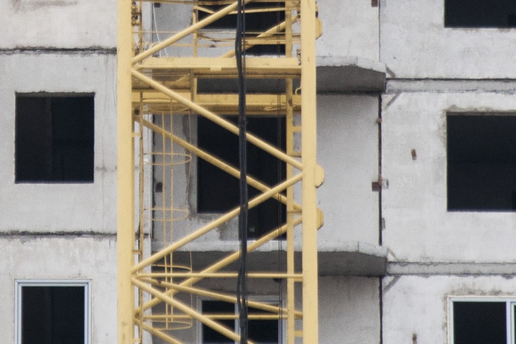

Во вложении фото балкона 3-к квариры (направо от входа) на 15-м этаже второй секции в первом доме.
